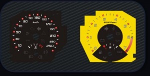

Witam, Chciałbym zmienić tarcze zegarów w Megane II. Znalazłem takie na allegro jak w załączniku. Mam w związku z tym pytanie. Czy ktoś już może coś robił podobnego lub wie jak wymienić tarcze na nowe. Wiem jak wyjąć cały licznik i domyślam się jak dostać się do środka bo zauważyłem, że sam licznik ma zatrzaski. Nie wiem jednak czy: należy dostać się od góry, czy od dołu i co najważniejsze czy trzeba przy tym zdjąć wskazówki? Najbardziej boje się ściągania wskazówek, bo nie wiem czy nie jest to jednorazowa zabawa i dadzą się później założyć w odpowiedniej pozycji.
Proszę o pomoc.
Na marginesie chciałem zaznaczyć, że mam samochód stuningowany wizualnie na wersję sport a nowe tarcze zegarów byłyby uzupełnieniem.

Ja mam takie jak w załączniku właśnie czekają na zamontowanie. Namiary podałem w temacie http://megane.com.pl/topic/2353-mii-projekt-zegary/page__st__150

Wskazówki są zamontowane na wcisk. Trzeba je podważyć do góry przy osi i tyle. Oczywiście trzeba to zrobić delikatnie ale siedzą dosyć mocno.
