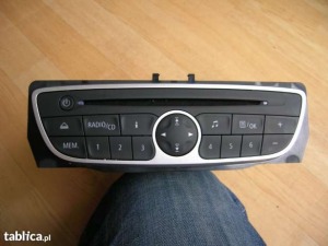

obecnie jest takie:

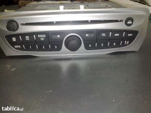

a zakładałbym takie:
czyli jak rozumiem to to starsze? Ogólnie auto jest z 2010 roku.

OK, tak poza konkursem to parrot działa lepiej niż fabryczny zestaw. To tak:
1. Radio to ten starszy model
2. Dokładasz jedną małą wtyczkę do złącza fakra (quadlock), cos takiego
http://allegro.pl/zestaw-fakra-radio-quadlock-12-pin-biale-i5216826811.html
5. Manetkę wpinasz w to złącze co już masz i działa. Wtyczka jest wpinana do manetki. Żadnych dodatkowych kabli.
