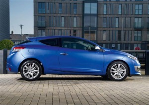

Przymierzam się do polakierowania czarnych plastikowych bocznych listew w samochodzie jak na zdjęciu poniżej:

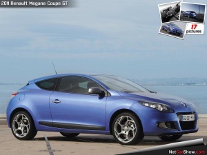

by osiągnąć poniższy efekt:
Dzwoniłem do ASO w ramach badania cen we Wrocławiu i wszystko fajnie, można to zrobić, ale jako jedyni powiedzieli mi, że jeżeli jest struktura porowata plastiku, to efekt nie będzie taki, jakbym chciał... Czy ktoś orientuje się w tych strukturach lub robił coś podobnego i jest w stanie coś doradzić? Wiadomo, zależy mi na fabrycznym efekcie, aby plastik był nie tylko w kolorze nadwozia, ale i też był taki, jak zderzaki (czyli gładki).

Takie gładkie i lakierowane listy są w Megane III po ostatnim liftingu (duży emblemat na masce). Może warto poszukać używanych w kolorze Twojego samochodu i po prostu zamienić? Zresztą na Twoich zdjęciach widać, że ta Meganka z polakierowanymi listwami jest po ostatnim liftingu.
