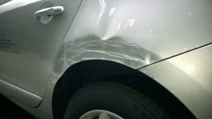

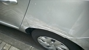

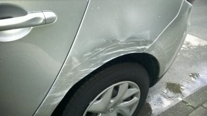

Otarłem nadkole o filar na parkingu podziemnym, zdjęcia poniżej. Nie przedstawiają może idealnie obrazu zniszczeń, ale z grubsza jest jedno wgniecenie na jakiś 1cm i trochę powierzchnia jest pofalowana praktycznie nad całym kołem. Drzwi nie ucierpiały.
Jakie są opcje naprawy i ile mogą kosztować?
Oprócz błotnika zarysowany jest też zderzak. Naprawa całego uszkodzenia (błotnik - naprawa + lakierowanie, zderzak - lakierowanie) to 1400 - 1500 zł. W ASO będzie 2500 zł, bo stawki znacznie wyższe (zwłaszcza lakierowanie).
Wymiana błotnika + lakierowanie zderzaka to 4500 zł (nie w ASO). Lecz wymiany tylnych błotników należy unikać jak ognia. Wtedy jest cięcie poniżej dachu i na progu. Większość blacharzy partoli robotę i po pewnym czasie wyłazi rdza nie tylko na spawach - źle zabezpieczają nowy błotnik antykorozyjnie lub wcale tego nie robią. Przy naprawie też trzeba oczywiście zabezpieczyć blachę (i też może wyjść rdza jak źle to zrobią) , ale błotnik pozostaje oryginalny i nie demoluje się samochodu (pocięta blacha, wyjmowana podsufitka, wykładziny itp.). Zresztą w twoim przypadku nie ma potrzeby wymiany błotnika.

Na Twoim miejscu zgłosiłbym szkodę AC, przy świeżym aucie i tak składka Ci nie wzrośnie mocno. Chyba w tym wypadku najlepsze będzie wyciągnięcie wgiętej blachy + szpachla. Tak jak koledzy napisali, spawanie ćwiartki to trochę ekstremalna sprawa. Lepiej znaleźć dobrego lakiernika. Nie wiem jak w Twoim mieście ale przypuszczam, że za 500-600zł jesteś w stanie to zrobić w mniejszej miejscowości. Co do zderzaka to po polerce, mocno widoczne powinny Ci zostać tylko te obtarcia na krawędzi :)

Tak jak Aston powiedział dobry blacharz ładnie zrobi. Nie wiem co masz za miasto bo takiego jak w profilu masz to nie znam, ale stawki mocno różnią się od wielkości miast IMHO. Mieszkam w 70 tys mieście i mój blacharz pięknie zrobi za 6 stówek tak myślę, może 7. Pojadę 35 km do wrocka i powyżej tysiąca ziorbną.

Ostatnio robiłem u siebie znacznie poważniejszą rzecz (ten sam błotnik, uderzenie nizej, przed kołem, wgniecenie na jakieś 5 cm) .
Wyprostowanie błotnika, malowanie błotnika, zderzaka i nakładki zderzaka zmieściło się ponizej 1000 zł.
