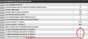

Jednym ze sposobów zdiagnozowania problemu jest: przede wszystkim sprawdzenie czy problem nie występuje na zasilaniu benzyną jeśli jest OK, proponuję podłączyć się np. Clipem, uruchomić zimny silnik i obserwować funkcję "układ wtrysku-odczyt stanów i parametrów", a głównie licznik wypadania zapłonów w cylindrach 1,2,3,4.
Jeśli na którymś cylindrze będą zanotowane wypadania to podmienić, wtryskiwacz lub cewkę ze sprawnego i badamy dalej.
Osobiście miałem tego typu problem w moim wcześniejszym SII 2.0 16V z LPG, po 6 latach i przebiegu 120kkm fixował już wtryskiwacz BRC na czwartym cylindrze, a szwankował tylko po przełączeniu się na LPG w zakresie temp. płynu 40-80*C, co ciekawe niesprawność ta generowała właśnie dziwne komunikaty z ESP, a nie było zapamiętane jako błąd w sterowniku układu wtrysku, ani w innym sterowniku. Prawdopodobnie dlatego, bo była to usterka czasowa, a nie stała.
