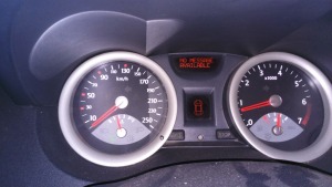

Dołączę do tematu, ponieważ od kilku dni obserwuję nietypowe zmiany położenia wskaźnika temperatury. Do niedawna samochód po przejechaniu 2-3 km osiągał właściwą temperaturę i wskazówka ani drgnęła niezależnie od warunków jazdy. Teraz silnik się normalnie rozgrzewa po czym wskazówka opada i ląduje pomiędzy 2 a 3 kreską (licząc łącznie z tą pierwszą w pozycji 0). Szczególnie pojawia się to przy dłuższym zjeździe z góry lub hamowaniu, na postoju na wolnych obrotach podnosi się w okolice 90 stopni. Ogrzewanie chodzi dobrze, po uruchomieniu samochodu na zimnym silniku temperatura węży jest prawidłowa (jeden zimny, drugi ciepły). Po podłączeniu komputera na zimnym silniku widzę, że temperatura ładnie wzrasta do 78 stopni, po czym zaczyna spadać (wtedy już obydwa węże są ciepłe). Poziom płynu prawidłowy, wymieniony 2 lata temu. Proszę o info czy to raczej termostat do wymiany czy szukać usterki gdzieś indziej. Termostat zamówiony ale szczerze mówiąc wolałabym zamiast niego kupić nowe buty;)

U mnie też od czasu do czasu się zdarza, że wskazówka minimalnie spadnie z 3 kreski po otwarciu się termostatu jeden raz (szczególnie w okresie wiosennym i jesiennym). Potem idzie na 3 i stoi w miejscu.
U mnie niestety ta wskazówka właściwie cały czas się waha, najmocniej przy pierwszym otwarciu termostatu rano. Na rozgrzanym silniku też nie jest stabilna, choć różnice są mniejsze niż przy uruchomieniu.
