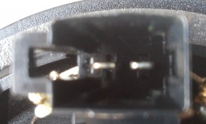

Wsadziłem Helixy B 62C pod zwrotnicą.
Tutaj widoczny plusik
Niestety u mnie plusika nie ma
