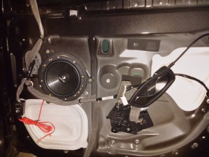

Głośniki 165mm przód

Przymierzałem sie do montażu 165mm w drzwi. Zakupiłem "dedytkowane" dystanse firmy baser.
Generalnie przymierzyłem to i sobie odpuściłem. Tapicerka chaczyła za głośnik. Trzeba było go przesuwać niecentralnie w oryginalnym otworze a i tak nie weszło.
Doszedłem do wniosku, że chyba bez cięcia blachy w drzwiach sie nie obejdzie i dałem sobie spokój. Mam arkamsysa, więc tak, źle nie jest. Wygłuszyłem tylko drzwi i została fabryka.
