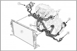

W swoim aucie nie znajdziesz, jest montowana w dCi, najlepszy dostęp do niej jest po zdemontowaniu lewego nadkola.
Są tam dwa rodzaje grzałek: podgrzewające wodę i grzałka podgrzewająca powietrze wlatujące do wnętrza samochodu samochodu.
Miejsce montażu grzałki wody w silniku 2,0 dCi masz na schemacie poniżej (element nr 6).
