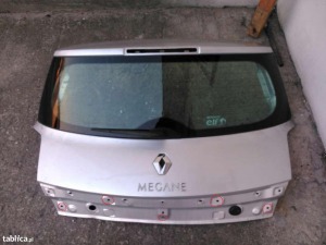

Witam, czy demontował ktoś tą plastikową (zewnętrzną) część klapy bagażnika? Muszę się tam dostać żeby naprawić podświetlenie tablic. Dzisiaj podjąłem pierwszą próbę demontażu tego elementu, bezskuteczną, bo jak się okazało znalazłem tylko 3 z 5 śrub mocujących od wewnątrz. jednak pozostaje pytanie czy po ich odkręceniu ten element da się łatwo ściągnąć no i z której strony szarpać? :) Wygląda on na topornie zamocowany a przeczytałem już tu na forum opinie, że jest to dość ryzykowna operacja ale jednak może ktoś z was ściągnął to samodzielnie? ;)
Tapicerek w środku się nie boję rwać ale do tego potrzebowałem słów otuchy :D dzięki za nakierowanie na temat, poszukałem zdjęcia klapy bez tego plastiku w necie i do tego przejrzałem instrukcje serwisową i wygląda to tak (na czerwono miejsca gdzie wg instrukcji są mocowania śrubami, reszta otworów to zaczepy). Jutro biorę się za to jeszcze raz, spróbuję nagrzać w garażu trochę mocniej może pójdzie lżej :)

No i chyba najważniejsze- jak nie chce zejść to znaczy że czegoś jeszcze nie odkręciłeś, powodzenia.
Z tego co pamiętam na środku są dwie śruby, jedna ponad zamkiem, a żeby sie dobrać do drugiej trzeba wykręcić zamek z klapy.

Dokładnie. Niestety instrukcja serwisowa zawiera nieścisłość. Ta obudowa jest przykręcona do klapy na 6 śrub a nie 5. Są to śruby Torx T30 po jednej pod odbojami klapy, dwie pod zamkiem, i dwie mniej więcej po środku (na zdjęciu zaznaczone kolorem czerwonym.) Natomiast zaczepy są tak naprawdę dwa (na zdjęciu kolor zielony) i po odkręceniu śrub mocujących trzeba tylko szarpnąć za prawy górny róg a potem za lewy i wszystko.
