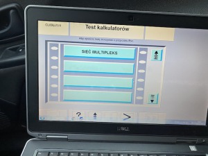

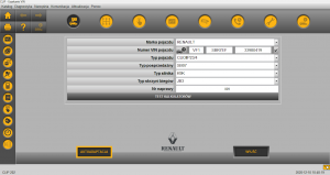

tom2600 Opublikowano 9 Grudnia 2020 Udostępnij Opublikowano 9 Grudnia 2020 Witam, czy jest potrzeba doinstalować do Clip`a program Reprog? Obecnie mam zainstalowaną wersję Can Clip 202. na win7 32bity, i generalnie wyskakują mi jakieś prymitywne okienka. Proszę o pomoc. Cytuj Odnośnik do komentarza Udostępnij na innych stronach Więcej opcji udostępniania...
Qbak Opublikowano 9 Grudnia 2020 Udostępnij Opublikowano 9 Grudnia 2020 Reprog to nie program a płyta z plikami konfiguracyjnymi i softem do modułów w samochodzie. Jak masz sondę RLT2002 to musisz dograć dwa pliki do C:\CLIP\Config probesConfiguration.xml probesConfiguration_logs.xml 1 Cytuj Odnośnik do komentarza Udostępnij na innych stronach Więcej opcji udostępniania...

tom2600 Opublikowano 10 Grudnia 2020 Udostępnij Opublikowano 10 Grudnia 2020 (edytowane) Więc proszę mi powiedzieć o co chodzi? Po otworzeniu Clip`a wybieram szukanie po vin i po jego automatycznym odnalezieniu, klikam na test kalkulatorów, wyskakuje mi informacja jak na drugim zdjęciu. Generalnie nic ciekawego a wręcz jakaś prymitywna plansza w której nic nie mogę zrobić. Testy robię na Clio z 2005 roku. Temat rozwiązany, musiałem jeszcze raz zainstalować Clip`a. Wszystko teraz ładnie śmiga. Edytowane 11 Grudnia 2020 przez tom2600 składnia zdania. Cytuj Odnośnik do komentarza Udostępnij na innych stronach Więcej opcji udostępniania...
