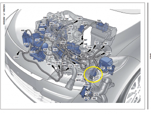

Witam
Auto naprawione, winny był przekaźnik świec żarowych.
Faktycznie Przekaźnik jest pod lampą, ale zakryty jest rurą dolotu powietrza (dlatego ciężko go dostrzec). By się do niego dostać trzeba zdjąć koło i nadkole.
Po wymianie Megane odpala bez problemu.
Dziękuje kolegą za pomoc
