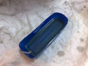

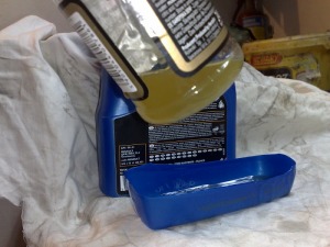

Nie wiem na jaki olej zmieniacie, ale nie zmieniajcie na zalecanego Elfa. Przy 160tys przy przeglądzie zmienili mi ori olej na jakiegoś Total, przy przebiegu 250tys zmieniłem tego Totala na Elfa NFJ, przez ostatni rok bardzo ciężko wchodziły biegi 3,2,1 przy redukowaniu w dół.
Postanowiłem zmienić tego Elfa na Fuchsa, jak spuściłem elfa po 15tys to wyglądał jak mleko tak jak by się zmieszał z innym olejem lub wodą.
Został mi 1l elfa i postanowiłem przed wlaniem Fuchsa przepłukać skrzynie z tego mleka tym 1l. Teraz o wiele lepiej biegi wchodzą przy redukowaniu w dół 3,2,1.
Rozciąłem butelke po nowym Elfie, zobaczcie co było na dnie. Taki żółty „budyń”
