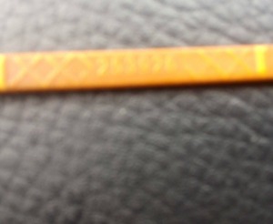

Mam taki problem z bagnetem oleju, otóż niechcący złamałem go przy wkładaniu, lecz problem nie tkwi w tym, że nie mogę go wyciągnąć lecz nie mogę znaleźć takie samego w zamienniku. Pytałem w ASO lecz koszt takiego coś około 100 zł to trochę sporo, dlatego może ktoś z was mi pomoże znaleźć taki lub podać mi wymiary dokładne.
Szukałem w innych tematach i nie udało mi się znaleźć wiec pisze tutaj.
W załączniku podaje zdjęcie końcówki z numerem, nie wiem czy jest czytelne więc napisze jeszcze tu
Na końcu bagnetu pisze :253926
Bardzo proszę o szybką pomoc i z góry dziękuje
Dodam że mierząc go ma coś ponad 650 mm

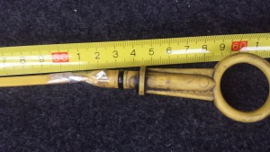

Tylko to jest metalowy a u mnie jest plastikowy postaram się dodać zdjęcie później całego z miarka
Dodano: 07 sty 2016 - 13:18
To mój stary bagnet około 54cm jak na zdjęciu
