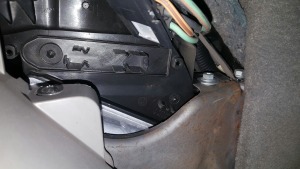

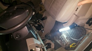

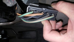

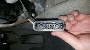

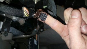

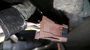

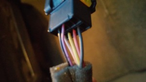

Cześć, dziś rozbierając auto i uszczelniając kanały dmuchawy, natrafiłem na takie kostki . Czy ktoś wie od czego to? Jakiś pinout? Albo jak zrobic z tego użytek skoro już jest?
Ewidentnie przygotowane pod coś, bo nawet uchwyt do tej większej jest zrobiony.
Z góry dzięki
Ta większa to na 100% instalacja od elektrycznego podgrzewania wnętrza auta, którego przy silniku benzynowym nie posiadasz.
Ma być wpięta dokładnie tam, gdzie ma to zamocowanie ale do nagrzewnicy elektrycznej. A ta mieści się tam dopiero po wycięciu otworu według ramki widocznej naokoło mocowania tej kostki.
Na forum jest temat jak sobie takie coś dorobić na wzór tych montowanych fabrycznie w dieslach..
Brązowej w takim formacie i w tym miejscu jakoś nie kojarzę....
Gdybyś się decydował na montaż grzałek to po wtyczce widać, że instalację masz dostosowaną do grzałek o mocy 1000 W. I takie by należało kupić bo występują też 1800 W.
Ta druga wtyczka jest do przełącznika jazda eko-sport przy automacie.

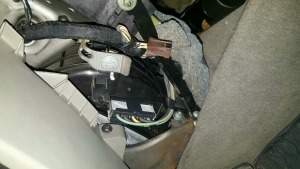

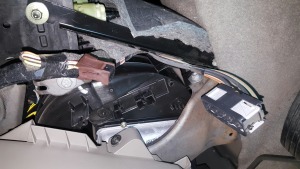

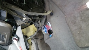

Tez mam problem z tajemniczą kostką. Wymieniałem opornik dmuchawy i została ta wtyczka. Może wie ktoś do czego mam to podłączyć. Chodzi o tą kostkę z prawej strony.
