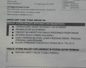

Mimo wszystko auto zostało zabrane do ASO, gdzie po kontroli wyszło:
- tylko jeden serwis w ASO przy 30 tys. km w kwietniu 2012 roku (a wg. właściciela tylko ostatni serwis miał być poza ASO zrobiony - żadnych potwierdzeń przegladów po tym jednym nie ma, nawet z nieautoryzowanego serwisu) - no chyba, że przez te kilka lat zrobił tylko 2 serwisy to może i jest to prawda ;)
- lakierowane 3 elementy: zderzak przód, błotnik i drzwi kierowcy (wg. właściciela nie było żadnych napraw blacharskich)
- kilka innych spraw jak akumulator, wyciek oleju z miski olejowej itd
Wiadomo, że żadna z tych rzeczy nie jest poważna (lakierowanie mogło być wynikiem obcierki parkingowej), ale jednak auto nie zostało zakupione. Głównie z powodu podkoloryzowania stanu auta przez właściciela i niepewnej historii seriwsowej. Może inny zainteresowany uzna, że to auto jest warte swojej ceny (sprzedający nie chce zejść poniżej 29 000 PLN) - dla nas nie :)

Nie widziałem tego auta na żywo, jednak chciałbym zwrócić uwagę na działanie ASO podczas takich kontroli.
Wg mnie powinni poinformować, że w megane III ograniczniki drzwi i osłony amortyzatorów to standard. Przechodziłem to w swoich megankach, zauważyłem to też w tych, ktore oglądałem i w tych, które przyjeżdżały do mnie na clipa.
Wyciek z miski widziałeś, czy uwierzyłeś na słowo? Może to tylko zapocenie?
Lakierowanie elementów pomijam.
Akumulator? 250zl kosztuje nowy, właściciel pewnie tyle by opuścił gdybyś się postawił.
Jak aso sprawdzało moją megankę i gdyby nie moja wiedza na temat auta, to by wyszło, że sprzedaję złom. Tak twierdził pajacyk z biura obsługi i ubierał wszystko w słowa tak, żeby klient dołożył kasy i kupił nówkę z 1,6 pod maską i korbami z tyłu. Mechanik moje auto określił jako stan idealny i klient kupił.
Ja bym z autem podjechał do niezależnego warsztatu, który za rzetelne sprawdzenie weźmie mniejsze pieniądze, ale sprawdzi wszystko jak trzeba.
Też miałem MIII (Coupe 2.0 TCe) i jak sprzedawałem to też osłony amortyzatorów były teoretycznie do wymiany.
I jak napisałem na początku - tu nie chodzi tylko o to co zostało "wykryte" w ASO (w większości spraw typu ogranicznik, osłony to groszowe koszta), ale o zwykłe ściemnianie przez sprzedającego czego ja nie trawię i dlatego decyzja została podjęta taka, a nie inna. Dlatego też napisałem, że być może innym to auto się spodoba, a dzięki temu tematowi będą wiedzieć co zastaną na miejscu :) Plus wielka niewadoma z serwisem. A ponieważ w tych silnikach wymiana oleju jest bardzo istona (dodatkowo skrócenie interwałów wymiany oleju do 15 tys. km znacznie wydłuża życie - zmniejsza ryzyko obrucenia panewek) brak jasnej historii serwisowej dodatkowo przekreśliło to auto.
