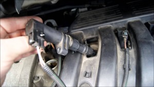

Osłona ma trzy zaczepy, z prawej, z lewej i u góry przy podszybiu. Poruszaj nią najpierw żeby się zorientować gdzie one są i wtedy w tych miejscach szarpnij do góry, ponowny montaż na wcisk z upewnieniem się, że wszystkie zaczepy weszły bo jak nie to osłona będzie drgać i robić hałas :) Cewki widać na pierwszym planie będą to takie 4 czarne plastikowe "słupki" do których są wpięte kable i tam jak spojrzysz w dół pomiędzy nie, to będziesz w stanie stwierdzić czy jest mokro od oleju.

Tak wygląda cewka:
Zdjęcie google grafika...
