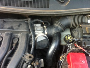

Od miesiąca jestem (mam nadzieję) szczęśliwym posiadaczem Megane II ph II z 2008 1,6 16V i pojawił się problem rozładowującego się akumulatora. Zakupiłem nowy akumulator z myślą, że będzie dobrze ale jednak nowy akumulator po kilku dniach rozładował się na tyle, że nie mogłem odpalić samochodu. Z ciekawości podłączyłem (na zgaszonym silniku, wyłączonych wszystkich odbiornikach i zamkniętym samochodzie z karty, aktywnym alarmie fabrycznym) miernik w szereg na plus akumulatora na około 40min. i okazało się, że jest stały pobór prądu 0,5A. Po około 15min. klapie 2 razy któryś przekaźnik w skrzynce przy akumulatorze oraz pstryka i zaszumi coś w przepływomierzu powietrza(?) (na zdjęciu). W tym czasie (około 1s) spada pobór prądu na 0,36A i (zbyt krótki czas dla miernika aby zmierzyć dokładnie) ponownie rośnie do 0,5A. Taka sytuacja powtarza się co około 15min. Wygląda na to że po 15min. samochód chce się "wyłączyć" i obniżyć pobór prądu ale coś nie pozwala na to i co 15min. ponawia próbę.

A od kiedy benzyna ma przepływomierz powietrza? Na zdjęciu masz elektroniczną przepustnicę, sterującą dopływem powietrza do silnika. Sprawdź czy nie masz zalanej skrzynki bezpieczników obok akumulatora.
