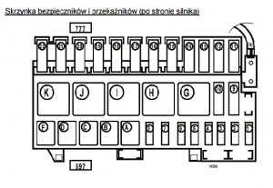

Nie słyszałem pompy paliwa- nie pojawia się tam napięcie. Doszedłem do cewki- nie pojawia się na niej napięcie.
Słychać załączanie przekaźnika pompy paliwa? Bo ten przekaźnik zasila jednocześnie pompę i cewki zapłonowe. Z kolei przekaźnik pompy paliwa jest zasilany z przekaźnika wtrysku. To wszystko zasilane jest z jednego bezpiecznika nr. 2 (30 A). Po włączeniu zapłonu powinien zadziałać przekaźnik wtrysku B a po nim przekaźnik pompy paliwa A.
A wiec..koleś z kompem nie dojechał, jutro ma być.
Sprawdziłem te przekaźniki. Bezpiecznik sprawny. Same przekaźniki działają. nie jestem pewien czy przy rozruchu działają- nie wiem jak to sam mam sprawdzić.
Ale sprawdziłem jedno- przekaźnik B przekazuje przekaźnikowi A tylko 0,5 V a to chyba za mało, aby przekaźnik A zadziałał.
