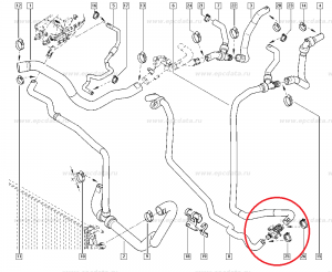

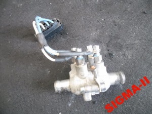

A tak to wygląda:
Mniej więcej na samym dole, pod podstawą akumulatora. Przy przekaźniku, module świec żarowych i module świec nurkowych. Dojście i wymiana najlepsza po zdjęciu zderzaka.

W sumie tak. Ale jak wspomniałem to jest od Trafica i nie wiem czy w twoim aucie jest takie samo. Ale to byłoby do sprawdzenia.
Jak spojrzałem na zdjęcie u góry strony, to w sumie wygląda to identycznie poza wiązką, która jest dłuższa w Traficu.
