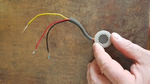

Jak podłączyć mikrofon do radia bluethooth Megane 3 nie mają mikrofonu lub kabli w kolumnie. Podłączyć bezpośrednio do radia?
Jak připojit mikrofon k rádiu bluethooth Megane 3 nemám mikrofon ani kabely ve sloupku. Zapojit přímo do rádia?

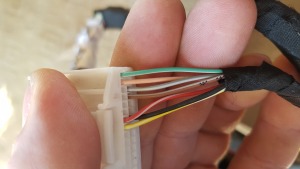

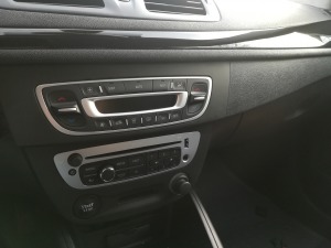

i ja jestem po wymianie radia na wersje z usb na panelu
koszt radia z przesyłką 150zł oraz koszt kostek do połaczenia radia ok 28zł
reszta to już lutowanie przewodów i najważnejsze to banan na twarzy jak wszystko się uruchamia :-)
Mam tylko pytanie bo pozostały mi dwa przewody ze starej wtyczki podświetlanie i drugi nie opisany.
w które miejsce one wchodzą?
w starej wtyczce są zanaczone jako nr 10 i 14
pzdro
ok już wiem ze w starej wtyczce z radia pin 10 to zasilanie zabezpieczone czasowo z akumulatora a pin 14 to plus światła pozycyjnego czyli podświetlenie radia
Czy one muszę być podłączone do nowego radia??

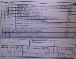

brakuje mi pełnej rozpiski wtyczki lub gniazd radia tego po lifcie z wejściem usb. Ma ktoś taką rozpiskę i się podzieli? Powtarzam chodzi o pełną rozpiskę.
