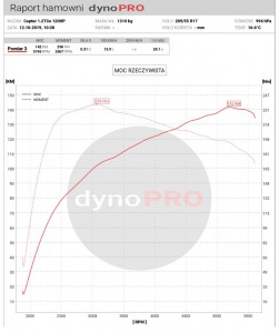

Pytam, bo przykładowo 1,4TCe znane są z tego, że miały więcej w serii, fabryka podawała 96kW=130,5KM, a miały nawet pod 144KM, moje miały 136 i 138KM w serii.
Widziałem kiedyś gdzieś na zagranicznym forum M3 1,2TCe 132KM zrobione na 151KM i 245Nm, wtrysk bezpośredni widać na spory potencjał przy ilości Nm
Ten Captur miał być zrobiony na 135 i 230nm, a wyszło ciut więcej.
Pomiar mocy rzeczywistej był robiony 3 razy, różnica rzędu 2KM i 2Nm.
Moc znormalizowana (DIN) pokazał 144KM 240Nm
Spalanie po miejscu w dół z 6,5 na 5,9L (mała miejscowość, nie duże miasto)
