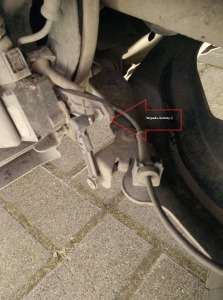

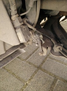

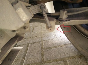

Drodzy użytkownicy. Niedawno zauważyłem że wariuje mi samo-poziomowanie świateł xenonowych. Sprawdziłem i musiała odpaść "kulka" która była przyczepiona na stałe do wahacza (dolna część) Spróbowałem zastąpić to śrubą i nakrętką ale niestety w takim wypadku wypada z górnego elementu gdzie kulka jest. Chciałbym się dowiedzieć czy gdzieś uda mi się zakupić tą plastikową nogę oraz tą kulkę do wkręcenia w wahacz? Załączam zdjęcia. Z góry dzięki za pomoc :)
A na forum laguny ktoś dorobił całe cięgno z metalu i z przegubów metalowych, wyglądało to dość solidnie.
Te na forum espace jest z metalu i przeguby plastikowe ale zabezpieczone koszulką z termokurczki;)
Może i metalowe byłby trwalsze.
Ale na pewno lepiej dorobić niże kupować cały mechanizm, a tak sugerują ludziom w ASO.
Zamocuj na trytkę i będzie się trzymać :)
Prawdą jest to że trytka wychodzi najoptymalniej. Raz że jest dostateczna bezwładność ruchu "kulki" dwa że sam montaż i naprawa jak się zepsuje to śmiech na sali ;)
