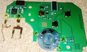

Całkiem  możliwe w końcu fachowiec robił mi te kart wcześnie ponieważ nie mogłem odpalić auta nie widziało immobilizer. Ale naprawił i było ok. po jakimś roku przestały działać przyciski (tzn jak nasikam kilka razy przycisk żeby otwierał i dociskam kartę((tak na środku)) - wtedy otwiera i zauważyłem że jak podejdę bliżej do auta to lepiej reaguje. Rozebrałem kartę i okazało się ze piny zaznaczone poniżej były słabo przylutowane.

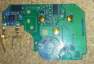

Natomiast mam pytanie odnośnie zdjęcia nr 2. Czy tam gdzie zaznaczyłem na niebiesko powinno coś być ( ewidentnie jest coś odłamane) . Ponieważ inne karty mają jakiś (jak to nazwał element) a ja tu nic nie mam). Podobno odpowiada to za baterie. czy coś odpadło dlatego nie działa ? Jakość zdjęcia porażająca ale to tylko na szybko fotki zrobione wiec skupmy się na opisie. he
