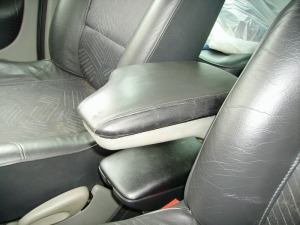

Posiadam Scenica wyposażonego w fabryczny podłokietniki z ciekawością śledziłem "walkę' kol.Tkj z tematem .Niestety dopiero teraz mogłem się zalogować , więc trochę po herbacie ale może komuś się mój post przyda.
Otóż ,mimo że auto bogato wyposażone w schowki zamarzyło mi się przerobić podłokietnik oryginalny na schowek.

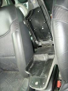

1.zdjąłem gałkę (wyciągnąć okrągłą zaślepkę płaskim śrubokrętem+ 2torxy)
2.oderwałem na siłę wierzch od podstawy-mocowany na wcisk. Cześć plastikowych bolców urwała się.
3.wyciąłem dokładnie lutownicą żeberka wzmacniające w bazie i pokrywie.
4.wykleiłem cienką gąbką wnętrza obu elementów i zaślepiłem komory aby uzyskać płaskie powierzchnie a następnie okleiłem na butapren czarną skórą ( skórzana kurteczka z ciuchlandu a 1 zł)
5. z tyłu plaski zawias czarny ze szrotu ( tu od podłokietnika Hyundai Sonata starego typu)
6.z przodu przykręciłem we wnętrzu 2 blachowkrętami czarną płytkę plastikową o grubości 2 mm nad klawiszem zwalniania podłokietnika a do niej i pokrywy przymocowałem mały zatrzask magnetyczny od starej torebki.
7. pod obicie tapicerskie z wierzchu podłożyłem gąbkę 3 mm .
Rzeźbienie trwało 3 dni bo prototyp ale efekt całkiem całkiem i co najważniejsze działa dość dobrze. Schoweczek jest płytki ale sporo płaskich drobiazgów mieści.
Pokrętło służy do regulacji twardości fotela w części lędźwiowej.
Ale ciągle było mi mało i dokupiłem na All podłokietnik mocowany do tunelu.Model najprostszy bez "wsiowych" bajerów za ok 40 zł.
Ten dostani sprawdza się doskonale ale nie jest przykręcony tylko przesuwany bo kolidowałby z zapinaniem pasów i hamulcem ręcznym.
Troszeczkę mi przeszkadzało na początku ale szybko przyzwyczaiłem się i nawet ukochana kobieta powiedziała ; no, może być, co u niej wygląda na najwyższy stopień pochwały!
Reasumując : materiały(skóra ,gąbka,zawias płaski,zawias magnetyczny ,6 czarnych blachowkrętów i dobry butapren) + chęci + 3 dni dłubaniny.

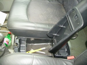

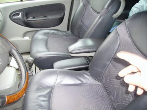

Podłokietnik już w aucie <czerwona>.
Zeszło mi co prawda cała sobotę na przeróbce, ale było warto. Teraz to mam istny Mix fotelowy: stare sanki (nie chciało mi się ich odkręcać od podłogi)-nowe stelaże; starą tapicerkę-nowy podłokietnik; zamienione siedziska prawy z lewym (pasażera było mniej wypier....dziane ;-) ); tymczasowo nowe zagłówki (jakieś większe są i lepiej wyprofilowane ale nie w tym kolorze co trzeba); dodatkowo wyprofilowane siedzisko kierowcy 8-) .

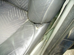

Mówisz,masz.Na focie nr 7 uszkodzenia tapicerki o której pisał kol.Tkj po 70 tkm,w dniu zakupu.Po 15 tkm ni powiększyły sie.Tylko fotel kierowcy po zewnetrznej.

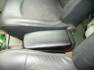

do swojej Reni dokupiłem podłokietnik uniwersalny (czyli za niski do scenica) cza było go troche zmodyfikowac <czerwona> pierwsze przerobki nie powiodły sie bo był zbyt luzny i gibał sie na boki pozatym ciezko było zapinac pasy i zaciagac reczny. Po wielu probach wymysliłem takie cos
podłokietnik daje sie podniesc do góry
moze wykładzina niejest zbyt donrze dobrana kolorystycznie ale to był najbarzdiej zblizony :-/ 44936860tn9.th.jpgthpix.gif
napewno niejest to oryginalny podłokiet ale jak sie niema co sie lubi to sie lubi uniwersalne ;)
