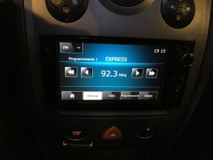

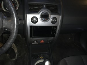

@ adap spoko wyszło :-), tak jak podejrzewałem radio wchodzi w zatokę zmieniarki czy tam gdzie normalne radio?, konieczne jest poszerzanie otworu w konsoli?
Niestety w konsoli musiałem rzeźbić bo jest za wąska, a ta poprzeczkę środkowa co jest między radiem a zmieniarka tez wyciąłem. A jeśli wyświetlacz ma pasować krzywizna do kokpitu to jednostka centralna jest pod katem.
