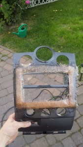

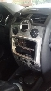

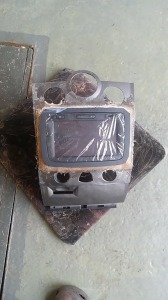

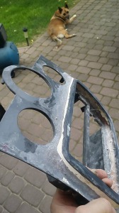

Jak wiemy żadna z uniwersalnych ramek nie pasuje, a jako że lubię mieć zrobione wszystko idealnie postawiłem na rzeźbienie - kupiłem ramkę z Dacii Sandero, przyciąłem do odpowiedniego rozmiaru a następnie przy pomocy żywicy, włókna szklanego i miękkiej szpachli scaliłem ze sobą 2 elementy.
Testowo zakładałem i ściągałem cały panel 3 razy - wszystko ładnie się trzyma, nic nie pęka, nic nie trzeszczy - jest twardo i elastycznie 1f642.png:)
Tak to wygląda po wstępnym przeszlifowaniu dremelem - jutro ostatnia warstwa szpachli/żywicy i końcowe szlifowanie ręczne 1f642.png:)

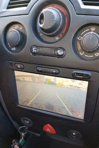

- możliwość podłączenia kamery cofania

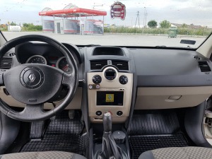

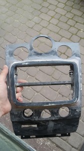

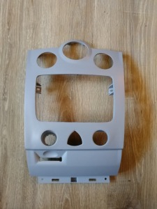

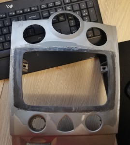

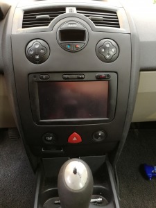

Niestety nie mam zdjęć z całego etapu. W każdym razie, powiększyłem otwór w oryginalnej ramce, wycięty fragment ramki od Sandero 'wspawałem' , kilka razy szpachlowałem i na koniec malowanie.
Zdjęcia dodałem do poprzedniego posta.
