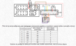

Musisz wyciągnąć z wtyczki lub wpiąć się w dolne 6 kabelków (piny od 1 do 6), które są obok siebie jak na schemacie poniżej - odpowiadają tylko za pilota.
opis ze strony http://elektron.pol.lublin.pl/users/djlj24/studio24/kable/rendisp.htm

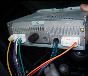

Tak ma być ;) kostka ma 8 pinów ale podłącza się tylko 6 - prawy górny to pin nr 1, natomiast nr 7 i 8 (lewy dolny) mają zostać niepodłączone.
tak to wygląda w praktyce

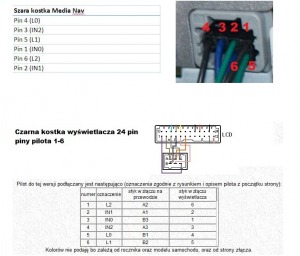

a tak wygląda schemat złącza w radiu update list i rozpiska pinów od pilota
czyli podłącz za kolejnością, pierwszy pin z wyświetlacza do pierwszego pinu radia, drugi do drugiego itd... 6 pin z wyświetlacza do 6 w radiu, 7-8 maja być puste i powinno śmigać.
Masz radio update list, a opis był do tuner listów, stąd to całe zamieszanie.
