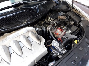

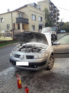

Jestem tutaj nowy. Auto od 3 miesięcy u nas. Dzisiaj podczas powrotu do domu pod samym domem zaczęło się dymić... na gaszenie poszło 7 gaśnic (dzięki uprzejmości i szybkiej reakcji sąsiadów). Podejmować się naprawy? Ile naprawa może być warta? Jak do tego w ogóle podejść? Ktoś miał podobny problem?
Na zdjęciach tak beznadziejnie nie wygląda. Wszystko zależy czy masz AutoCasco, jaki rocznik, stan i jaka jest wartość, samochodu. Z grupsza policz ile wydasz na używane części. No i pytanie ile sam potrafisz zrobić.

właśnie iron1988 wiesz już może co dokładnie było przyczyną ? Tu bardziej wygląda na to że poszło od wiązki idącej do komputera. Ona jest przecież delikatna, a nawet w niektórych przypadkach nawet krucha.
Czy gazownicy przypadkiem się tam nie podłączali ?
Na twoim miejscu wezwał bym rzeczoznawcę i jakiegoś biegłego z pożarów / instalacji elektrycznych żeby to oglądnęli i napisali co trzeba. A potem pozwał zakład, w którym zamontowano instalacje gazową.
