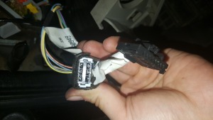

Swoją drogą na pewno dobrze podłączyłeś żółtą wtyczkę, nic tam się nie rozłączyło, mostki zrobiłeś? Tam idzie też sygnał związany z przyciśnięciem przycisku na pilocie, chyba po szynie CAN to działa. Ja po przygotowaniu żółtej wtyczki sprawdziłem dla pewności miernikiem przejście sygnału z 3 pinów przy wyświetlaczu do łącznie 5 pinów w żółtej wtyczce.

Odnośnie żółtej wtyczki 2 przewody są od pilota, a kolejne 2 od połączenia z wyświetlaczem. O dziwo chociaż jak odpiolem 1 przewód to powinien nie działać pilot, bądź wyświetlacz nie powinien pokazywać żadnego tekstu. Niestety wszystko działało więc nie to dziwiło, szukałem schematu pilota ale niestety nie znalazłem i zrezygnowałem.

No to nie wiem jak Ci pomóc, skoro ani mój schemat, ani ten z początku wątku się nie sprawdza w Twoim przypadku...Jak odpiąłeś jeden pin z żółtej wtyczki i nic się nie zmieniło to według mnie jednak tam jest problem. Jak będzie Ci się chciało to zrób zdjęcie tej żółtej wtyczki, jak tam to wszystko połączyłeś.

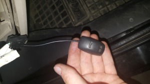

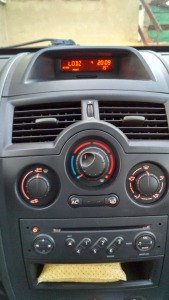

Skończyłem z sukcesem! :) Obaliłem właśnie tezę, że zawsze trzeba termometr aktywować Clipem, bo ja podłączyłem czujnik i pojawiło się na wyświetlaczu. Nie miałem instalacji od UCH do lusterka, zrobiłem i wyświetla prawidłowo temperaturę. Ogrzewałem czujnik delikatnie zapalniczką, reagowało płynnie. Podłączenie pinu do temperatury na wyświetlaczu, jak w moim schemacie, jest więc prawidłowe. Oto efekt:

Jeszcze jedno, pytałeś o termometr, za ~30zł z wysyłką dostaniesz na aledrogo taki do Renault. Ja kupiłem jakiś zamiennik i pasuje ładnie w fabryczne miejsce w lusterku.

Czujnik oryginalnie montowany jest w lusterku po stronie pasażera, od dołu masz otworek dla niego i tam najlepiej zamontować, nie jest aż tak trudno wcale. Sam czujnik zamówiłem dokładnie ten http://allegro.pl/show_item.php?item=5082771526&snapshot=MjAxNy0wNS0wNFQxMDoxNjoyN1o7YnV5ZXI7OTllYWFkNTQzYzczMDczZGRmZGE3ZWZjZTUwNmI0ZjI1ZGNjNWY4YjJiMTBhOTZjY2NmMTE3MjRhNzdmYjY3NA== to jakaś podróbka oryginału, ale działa i pasuje w fabryczne miejsce. Nie wiem niestety w jakim zakresie oporności działa, poszukaj na forum, pewnie gdzieś jest. Schematy i owszem, z działu download na forum.
