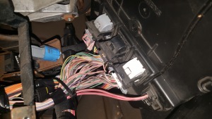

Jak ściągnąć bezpieczniki bo tego modułu u mnie się nie da wyciągnąć bo tyle przewodów...
Dodano: 17 maj 2017 - 00:49
Yyy jak to wygląda
Dodano: 17 maj 2017 - 00:53
Mam jakąś linkę i przewód ale on idzie w wykładzinę w dół
Dodano: 17 maj 2017 - 00:58
Masakra wyciągiem moduł ale mam krótkie przewody
Dodano: 17 maj 2017 - 01:00
Uff

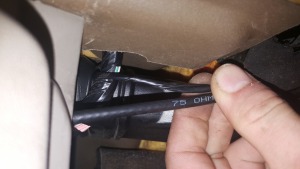

Zsuwasz UCH w dół ile się da, a później manewrujesz, wypnij sobie z lewej strony rurę nawiewu i przesuń ją trochę w dół, będzie Ci łatwiej. Ta linka od strony pasażera to kabel antenowy. Wtyczka w słupku jest na końcu gumowej rurki karbowanej, łączącej słupek z drzwiami, wyciągnij ją ze słupka, będziesz miał wtyczkę.
Yyyyy kolego czyli mówisz że ten przewód 2x1 co idzie w dół w piankę to to jest wtyczka od temperatury?

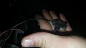

Zakupiłem ile się da, coś tam trzyma trytytka albo po prostu za krótkie xd...
Mysle że trytytka ale co mi to da że ja to rozkręce jak nie mam ani przewodu ani czujnika

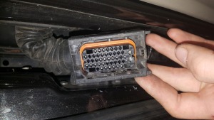

Nie mam pinu na 19 pozycji

To jest czujnik temperatury???

Msm takie pytanie a ten pin 4 z tej czerwonej wtyczki to jak ja go podłącze pod 19 w czarnej czyli + czujnika to mam temperaturę ale skacze. A jak by przylatywać ten kabelek to pomoże?
Rozebrałem lusterko i zauważyłem że sygnał od czujnika idzie w dół czarne przewody. Z obserwacji wynika to co mówiłem że te przewody przy słupku są od tego, tylko że jest problem bo one lecą pod wykładzina.
Chyba nie pozostało mi nic tylko prześledzić moduł w kabinie i wywnioskować coś
Dodano: 17 maj 2017 - 10:37
Sprawdziłem moduł i w tej czarnej wtyczce 1-13 są piny prócz dwóch wyjątków ma miejscu 1 i 3 nie wiem od której się liczy ale jak od lewej to jest tak jak wyżej napisałem.
Więc mam kupić przewód 3m ok i w sumie tyle?
Dodano: 18 maj 2017 - 13:03
Wszystko działa.
Jeżeli ktoś chciałby yo zrobić o ma termometr w starym wyświetlaczu. Jeśli piny zaczynają mu się od tego 4 miejsca tak jak u mnie i u kolegów z którymi rozmawiałem to wystarczy sygnał temperatury przepisać na 22 pin, zaraz obok masy. Dotyczy się to manualnej, nie wiem jak jest z klimatrinik iem ale albo 24 bądź 22. Tak o to przerobiona fabryka
