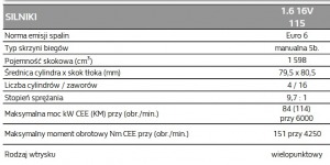

Od niedawna zastanawiamy się nad zakupem nowego Renault Fluence.
Pod uwagę wchodzi silnik 1.6 16V 115KM.
Czy możecie powiedzieć o nim coś więcej? Czy to jest dotychczasowy silnik Renault, czy konstrukcja zapożyczona z Nissana?
Nadaje się do LPG jak silniki K4M z poprzednich wersji Megane?
Płyta podłogowa Fluence to Megane III czy Laguna II?
Dane techniczne silnika w załączeniu.
