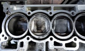

Ponieważ przeczytałem cały wątek i jestem po remoncie silnika 1.4 TCe, napiszę kilka słów.
Właśnie docieram silnik po wstawieniu nowej tulei do pękniętego cylindra. Zaczęło się oczywiście od ubytku płynu chłodniczego.Ubytek zauważyłem przy przebiegu ok 147 000, uzupełniłem raz, dolałem powtórnie 0,5 po przejechaniu 1500 km i przy 151 000 cały płyn zniknął i silnik przestał palić na jeden cylinder. Na warsztacie wymienili więc uszczelkę, splanowali i sprawdzili głowicę, przy okazji został wymieniony rozrząd. Niestety nie zostało zauważone pęknięcie pomiędzy 2 i 3 cylindrem, pomimo że było wymyte denko tłoka przez płyn chłodniczy. Cały robota poszła więc na marne. Po  przejechaniu kilkunastu kilometrów płyn oczywiście przedostał się do cylindra. Tym razem silnik został wymontowany i blok został wysłany do tulejowania, ponadto zostały wyhonowane pozostałe cylindry, zamontowane nowe pierścienie na tłoki oraz zplanowany został blok. Wszystko zostało poskładane, oczywiście z nową uszczelką, ponownym sprawdzeniem głowicy, nowym olejem itd. Na razie przejechałem kilkaset km, silnik pracuje bez zastrzeżeń, można powiedzieć że wręcz idealnie (na razie oczywiście bez szaleństw z wysokimi obrotami). Ogólnie uważam, że elastyczność , kultura pracy i przyjemność z jazdy TCe jest na bardzo wysokim poziomie.
Ale pytanie do Was jak oceniacie i co myślicie o eksploatacji silnika po takim remoncie ? Czy tak jak twierdzą jedni to praktycznie nowy silnik czy wręcz przeciwnie tak ingerencja w konstrukcję ( nie specjalnie jak widać solidną) nie wróży nic dobrego ?
