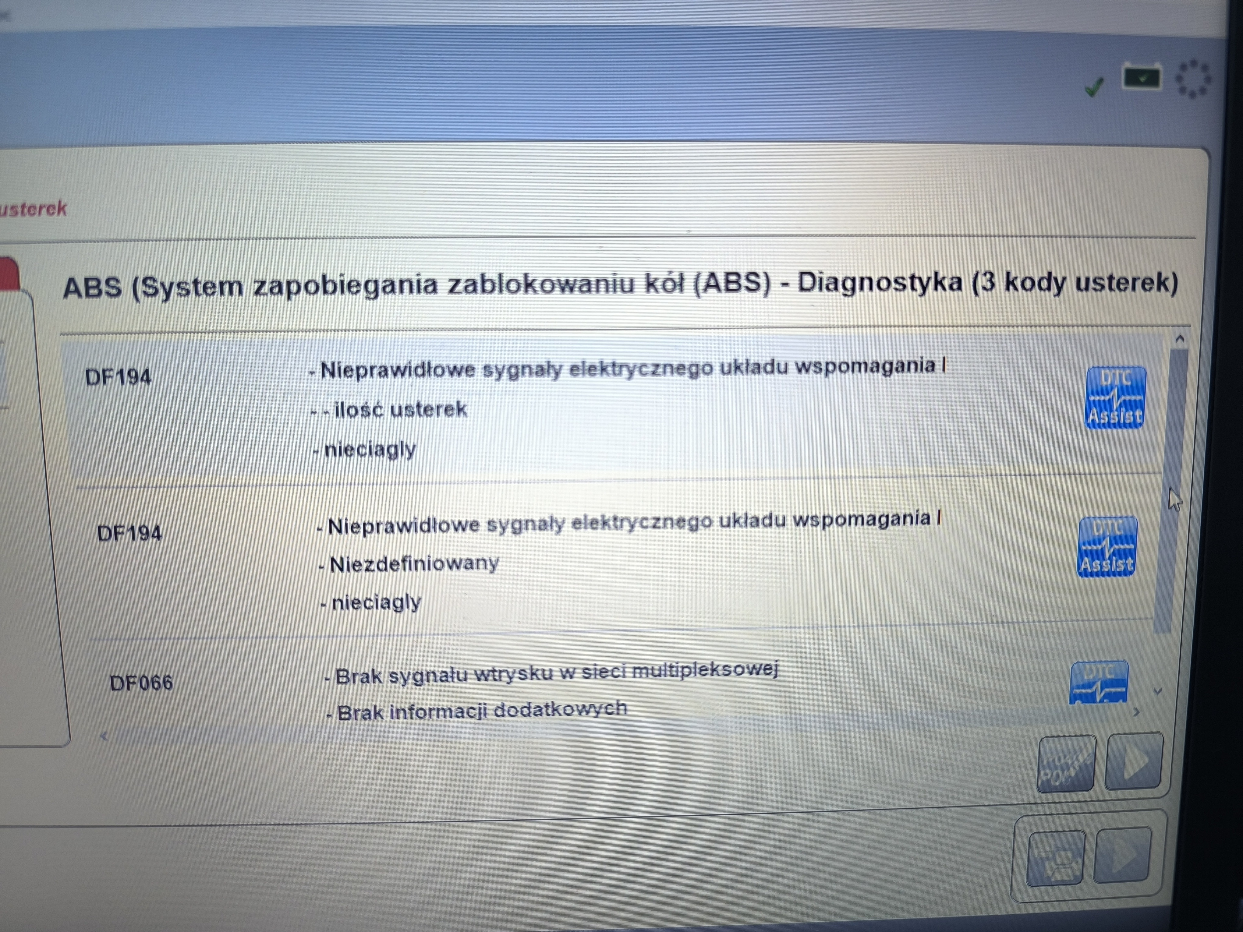

Kolega zapytał jaki mam problem, a więc. Podbiło mi auto na drodze i gdy koła dotknęły drogi wyskoczył błąd asr/abs plus zapalił się serwis i stop, ale auto jechalo dalej. Po postoju trwającym 8 godzin odpaliłem samochód i błędu nie było. Po przejechaniu 5 km i włączeniu tempomatu zapalił się błąd board electronic defekt plus serwis i stop i auto zgasło i załaczył się wentylator. Próby odpalenia auta nie dały rezultatu. Po przyjechaniu kolegi podpieliśmy booster i auto zapaliło na dotyk(zauważyłem że podczas postoju na awaryjnych przy ich włączaniu i wyłączaniu samoczynnie załączam się centralny zamek). Po przyjechaniu do domu auta nie gapiłeś, ponieważ chciałem sprawdzić stan alternatora. Niestety, po 10 minutach auto zgasło i już nie udało się go odpalić. Po wy montowaniu UPC i sprawdzeniu czy nie było zalania podpiąłem UPC i spróbowałem odpalić auto. Błędu boardelectronic defekt nie było, ale pojawił się błąd Lenkradsperee defekt czyli błąd blokady kierownicy. Zdemontowałem, przeczyściłem komutator i poddałem testowi - silnik był sprawny. Zająłem się zasilaniem blokady. Okazało się że na drugim pinie nie ma plusa z UPC. Masa jest na 1 pinie. Sprawdziłem zasilanie na UPC gniazdo PPH2 pin 8 i na nim jest zasilanie, więc problem jest z przewodem z UPC do blokady kierownicy. Zastanawia mnie fakt, że przewód na UPC gniazdo PPH2 pin 8 jest żółto - biały w przekroju 1-1,5 mm2, a we wtyczce blokady zielono - biały w przekroju 0,35 mm2. Czy ten przewód jeszcze gdzieś wchodzi po drodze, czy gdzieś jest redukcja przekroju? Informację o zasilaniu blokady z gniazda PPH2 z pinu 8 mam z forum renault, gdzie inny użytkownik miał prawie identyczny problem.
