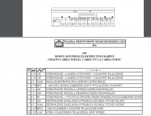

No to został Ci do sprawdzenie moduł komfortu na schemacie 645 0136.pdf. Złącze R2 to te które jest pod fotelem. S3.pdf Nr 173 to lampa tylna. Módl się, żeby to była tylko zaśniedziała kostka w module, a nie walnięty cały moduł :) (nr 247 to tablica wskaźników, a 1519 połączenia w "pająku" pod kierownicą.
Jak widzisz na schemacie nic innego między tylnym światłem, a modułem nie ma. Musisz sprawdzić czy na wyjściu nr 9 modułu podaje napięcie. Wtedy będziesz pewny, co z modułem. Tutaj masz wygląd kostki w module:
