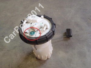

Z doświadczenia wiem, że jak dostaniesz się do pompy, to na jej pokrywie znajdziesz takie kolorowe kółeczko jak na zdjęciu
(może być też białego koloru).
Po pierwsze musi pasować kolor kółeczka w nowej pompie, po drugie na tym kółeczku jest wydrukowany nr fabryczny 82....
Ja dobierałem tylko na kolor i wygląd (ilość króćców, są na jeden i dwa) i pasowało, ale dla pewności lepiej sprawdzić nr.
Może uszkodzony masz tylko czujnik poziomu paliwa, a że zabrakło paliwa akurat w garażu, to zbieg okoliczności.
