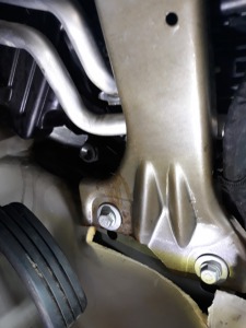

Hej
Być może mam ten sam problem, bo nie mogę sobie poradzić z dziwnym zapachem.
Samochód rozebrany do blachy, wszystko na wierzchu, wszystkie kanały nawiewów odłączone, więc powietrze wylatuje prosto z mieszalnika czy może to się rozdzielacz nazywa?
Przez wyjścia z rozdzielacza widzę, że parownik czyściutki (sam kilka razy czyściłem najpierw) ale po włączeniu obiegu powietrza smród.
Wewnątrz parownika jest trochę tłustego osadu, może to ten olej z układu z czynnika?
Na podpięciu do parownika widać z ruki po lewej jakby coś kapało bo zostawia brązowe ślady poniżej.
Jakieś pomysły?
