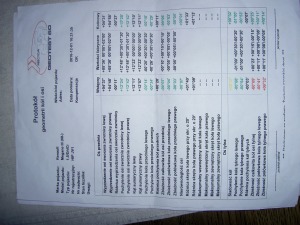

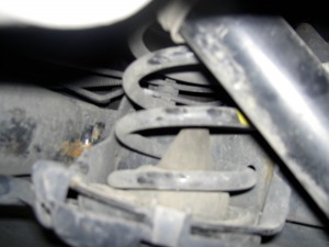

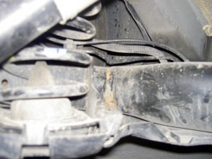

kowalikd Opublikowano 21 Grudnia 2016 Autor Udostępnij Opublikowano 21 Grudnia 2016 Też mi się wydawało, że się jej nie ustawia ale kolego zobacz poniżej mam wydruk z geometrii pojazdu i tam na dole jest własnie tylna oś możesz mi to jakoś wytłumaczyć? Dodano: 21 gru 2016 - 10:41 jeszcze mam takie pytanie, nie podobają mi się te spawy na łączeniu widoczne na zdjęciach czy one tak mają wyglądać fabrycznie? Cytuj Odnośnik do komentarza Udostępnij na innych stronach Więcej opcji udostępniania...
karolaa Opublikowano 21 Grudnia 2016 Udostępnij Opublikowano 21 Grudnia 2016 Spawy chyba OK, nie wydaje mi się żeby ktoś bawił się w spawanie belki tutaj. Słyszałam, że potrafią belkę rozpychać jeśli koła krzywo stoją, ale to już chyba drwale totalni Patrząc na wydruk - masz pomiar wstępny i końcowy, końcowy jest w tolerancji, więc co Cię niepokoi? Cytuj Odnośnik do komentarza Udostępnij na innych stronach Więcej opcji udostępniania...
kowalikd Opublikowano 21 Grudnia 2016 Autor Udostępnij Opublikowano 21 Grudnia 2016 Właśnie jak poprawili nastawy tyłu skoro jest nieregulowana ? Cytuj Odnośnik do komentarza Udostępnij na innych stronach Więcej opcji udostępniania...
karolaa Opublikowano 21 Grudnia 2016 Udostępnij Opublikowano 21 Grudnia 2016 nie nastawili raczej, nie potrafię dokładnie określić co ma oznaczać kolumna z pomiarem wstępnym. Być może masz pomiar geometrii czyli jak tylna belka wygląda względem kół przednich, które poprawili.. gdybam. Cytuj Odnośnik do komentarza Udostępnij na innych stronach Więcej opcji udostępniania...
kowalikd Opublikowano 21 Grudnia 2016 Autor Udostępnij Opublikowano 21 Grudnia 2016 Dzieki za pomoc jestem spokojny Cytuj Odnośnik do komentarza Udostępnij na innych stronach Więcej opcji udostępniania...
