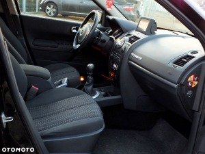

PS: gdzie te dokładane przez właściciela wyposażenie? Napis Renault na desce? Czy co? Bo nie rozumiem.

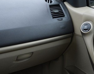

PS2: nie mam Meganki pod ręką, ale czy pod prawym nawiewem jest takie wybrzuszenie fabrycznie? Warto to potwierdzić, niestety nie mam jak tego teraz sprawdzić.
Wybrzuszenie jest ale powinno być na nim wytłoczone SRP Airbag. Celna uwaga kolego, dziękuje Ci bardzo ;)
W załączniku przykład jak to powinno wyglądać. W takim wypadku możliwe, że decha była regenerowana.

Nie pasowała mi cena, więc coś musiało się trafić. ;) A po odjęciu zderzaka, nawigacji i ksenonów wszystko zaczyna nabierać sensu. Ciekawe, czy ksenony się samopoziomują. ;)
