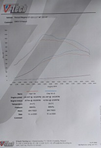

Mapa silnika 2.0 Tce
Dokładnie, celowo.
Powinno wyjść więcej hp ale coś z turbo jest nie teges i z wydechem :P
No ale cóż więcej już chyba nie zrobię bez wydechu ... :-D Teraz zabrałem się za dokładki (poszerzenia) dyfuzor od Rs-a + zderzak przedni... :-D

Elegancko, tylko ty masz silnik 874 - to jest silnik z RS-a. Zrobisz na nim bez katalizator okolice 320HP, bez kata powinno wyjść około 300.
Także, słabo ten v-tech to zrobił, chyba ,że bardzo bezpiecznie. Ogólnie na programie z silnikiem 874 wychodzi 300, bez kata 310-320
