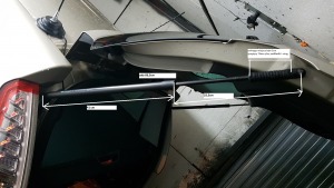

Ja natomiast odpuszczam. Na razie. Mam inne siłowniki i jak pisałem sprężyny tam nie wejdą. Przy złożonym teleskopie zostaje 2 cm miejsca
na ściśniętą sprężynę.

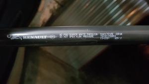

Dodaje opis moich teleskopów,ale każdy u siebie musi sprawdzić bo siłowniki były różnej grubości ważny wysuw są fi 8,10 no i ile zostaje wolnego miejsca po przymknięciu klapy dlatego trzeba wiedzieć jakie sprężyny. A tu przykładowa aukcja i są takie jak moje. http://allegro.pl/teleskopy-klapy-renault-scenic-iii-grand-i6714204341.html

Lufa dzisiaj u nas -8 i klapa się otwiera tak jak na filmiku niema problemu aby klapa otwierają się wolniej sprężyny zmniejszyć długości będzie wolniej odpychać miałem tak zrobione ale za wolno odskakiwała a ja nie chciałem czekać i stać przed bagażnikiem aż się otworzy ale jest na to sposób założyć wypychacze no i w czsie jazdy klapa sie nie otwiera bo jest blokada zamków sprawdzałem nawet nie pytaj jak? http://www.allegro.pl/ShowItem2.php?item=6176848698

Lufa właśnie tylko te bo mają długi wysuw wiem coś o tym bo ja zmarnowałem 6 takich sprężyny i pierwsze jakie dociołem nie odbiły klapy tylko tak na 3cm wystarczyło tylko lekko popchnąć i klapa się otworzyła potem była następna długość i było OK ale samochód stał na dworze pół dnia i już klapy nie otworzył no i do ciałem teraz tą długość Jaka jest i przy minus 8 klapa się otwiera dlatego przy pierwszych założyłbym te wypychacze i klapa na pewno by się podniosła znalazłem na forum Volkswagena Touran że takie stosują i to im pomogło. Przy jeździe na pewno się klapa nie otworzy bo blokują zamki a na postoju to wiadomo tylko jak się zbliżę z kartą działa to tak jak na moim schemacie przekaźnik czasowy z potrzymaniem ustawione na dwie sekundy i załącza drugi czujnik i otwarcie
