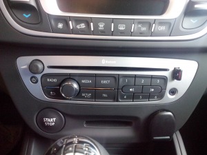

Czy muszę zmieniać radio jak bym chciał dokładać navi? mam takie:
Z tego co widzę po ogłoszeniach różnią się np. te panele sterujące. Jakie musi być żeby do Megane III ph3 pasowało?
