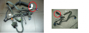

Witam, chciałem doposażyć moja megane w tylne elektryczne szyby, wymienić boczki na te z roleta itd. Przy okazji nieco zmienić tapicerkę drzwi i wygłuszyć, el lusterka. Ale problem pojawił się już na początku, kopiłem już wiązki i mechanizmy z boczkami kompletne, ale okazało się że wtyczka drzwi przednich jest całkiem inna niż u mnie, i tu moje pytanie czy da się podmienić wtyczkę w aucie (ta w słupku) albo jakie inne rozwiązanie proponujecie.

ja posiadam wiązkę z biała wtyczka
Edytowane przez aston76
Jak masz białe wtyczki przy drzwiach to też nie będzie instalacji wewnątrz nadwozia. Będziesz musiał sporo przewodów prowadzić. Nie wiem czy nie łatwiej kupić instalacje z auta z czarnymi wtyczkami i przełożyć całą. Wariant drugi to wydobyć z kupionej instalacji potrzebne przewody i wszczepić do twojego samochodu. Wtyczki białe wtedy będzie trzeba wymienić na te bogatsze w piny. Jest to do zrobienia! Wszystkie schematy są na forum :D
Jednak po zerknięciu na schematy to zdecydowanie prościej zmienić instalację wnętrza, tym bardziej że do diesla jest tego sporo i będziesz miał jak oryginał. Nie wiem czy w UCH nie będzie trzeba ustawić że są cztery drzwi. Coś tam widziałem takiego w clipie.

- Wiązkę  kompletną drzwi tylnych lewych i prawych oraz kawałki wiązek z wtyczką do której wchodzi ta z drzwi
- Wiązkę  kompletną drzwi przednich lewych również z kawałkiem wiązki z wtyczką do której wchodzi ta z drzwi

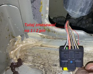

Mam wersję mega bieda polski salon - pomiędzy drzwiami a słupkiem nie ma nawet kostki normalnej tylko taka malutka chyba z 5 kabelkami :4_joy:.
Sądzę że zmiana instalacji itp. nie kalkuluje się w tym aucie.
I tu kolejne pytanie: Czy jestem w stanie podłączyć tylne szyby tak żeby sterowane były tylko ze swoich przycisków w drzwiach ----> po prostu podać na jedne i drugie drzwi zasilanie + i - ?? :-D
Tak. Teraz jeszcze pytanie czy masz kupione silniki z wersją z modułami czy bez (takie były w tych najbiedniejszych wersjach). W wersji z modułami sterowanie było za pomocą masy (naciskając przycisk w drzwiach masowałeś odpowiedni pin w module silnika), bez modułów nie pamiętam - do sprawdzenia.
Zasilanie podajesz na środkowych grubych przewodach (pin nr 3 i 4) - który plus sprawdzisz w schematach. 12V jest na stałe. Jak przyciskasz przycisk szyby to  na pinie nr 1 lub nr 2  powinna pojawić się masa. Czyli z "drugiej strony" przycisku łączysz go z masą. W zależności czy do góry naciskasz przycisk czy na dół to masujesz pin 1 lub 2.
