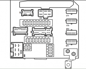

Bezpiecznik nr1, 7,5A w skrzynce za akumulatorem pod maską.
Muszę Cię zmartwić.
Cały moduł w poliftowcach jest zabudowany bezpiecznikami do dołu.
To tylko fragment.
Całość znajdziesz w dziale download, albo jako sama rozpiska bezpieczników albo razem ze schematami VISU.
Zasysasz ten, którego data jest najbliższa przed datą produkcji auta.
