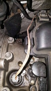

Witam Cię kolego podpinam się pod temat też mam dziwne ubytki oleju w okolicach rozrządu, a dokładnie w okolicy 1wszej cewki a czujnikiem faz rozrządu, nie wiem co z tym można robić nie wiem czy to beton pod kolektorem, taka miałem wcześniejszą diagnozę wiec wymiana na nowy uszczelniacz(beton) no i dalej jest to samo myślę że może oring od czujnika. Jak wy myślicie ? Kiedyś jak wymieniałem świece to 4 cewka była zalana olejem, teraz jak nie dawno sprawdzałem to żadna nie jest zalana.... brakuje już mi pomysłów co można zrobić, może rzeczywiście wezmę pod lupę ten oring

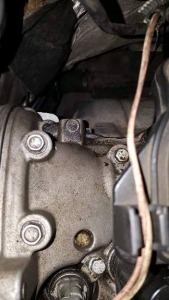

Witam. W moim przypadku przyczyną wycieków oleju był brak zaznaczonej na niebiesko śrubki. Uszczelniałem odmę, zmieniałem uszczelki, ostatecznie znalazłem przyczynę. I teraz mam pytanie czy można gdzieś dostać taka śrubkę czy tylko na złomie?
Edytowane przez michu0909
Możesz ewentualnie kupić w serwisie, zależy jaką miała długość. Prawdopodobnie to jest 8200642488 (ale zależy od jej długości). Możesz też dopasować z jakiegoś sklepu "metalowego" tylko zobacz jaka nabita jest twardość śruby na łbie tych śrub które masz.

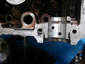

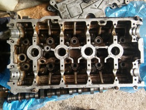

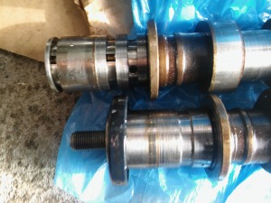

Cieknie z uszczelniacza na KZFR a to dlatego że wytarł się wałek rozrządu oraz podtarła się głowica, ratuje tylko wymiana głowicy lub regeneracja tej (droga operacja i nie zawsze możliwa). Przerabiałem ten temat już nie raz.

Chodzi Ci o wytarcie wałka i panewki która przytrzymuje wałek rozrządu? Czy w miejscu uszczelniacza który nachodzi na KZFR? Czy wałek wydechowy też będzie wytarty? Jak sprawdzić używaną głowice czy będzie OK?

Potwierdzam. Wałki i głowica wytarta. Brawo dla konstruktorów Renault

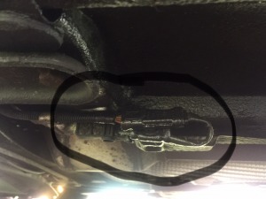

Witam,
przed wizytą u mechanika postanowiłem zasięgnąć języka tutaj . Megane 2 1.6 16 V 2005 , Skąd może być wyciek jak na załączonym zdjęciu  ? ( zdjęcie nie jest najwyższej jakości ale nie mam możliwości dojścia do kanału ) .
