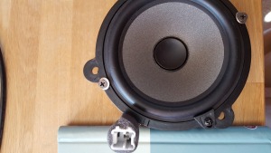

Jestem na etapie montowawia zestawu Focal IFRA 130-6.1. Na zdjęciu gniazdo ułożyłem tak, aby zatrzask był na górze. Plus jest po prawej stronie. Czyli jak będziesz trzymał wtyczkę zatrzaskiem do góry, to plus będzie po lewej :)
