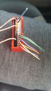

Witam ponownie mam problem odnośnie wtyczki bo niestety sprzedawca nie miał takiej więc może macie jakieś pomysły jak przerobić czerwona24 pin na czarną? Czy się da a jeżeli nie to chociaż oznaczenie wtyczki poszukam w internecie może ktoś ma na zbyciu
Edytowane przez farmcio06081994

wiem rozumiem was, tylko nie przekonuje mnie taka koszula, bo zastanawiam się jak będzie na dziurach, nie wypadnie z bolca? hhmmm tak katrllo masz święta racje, dzwoniłem ostatnio do takiego typa i za daszek radio i wtyczkę powiedział mi 150 zł + wysyłka wiec wole już pomęczyć koszulki xD

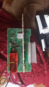

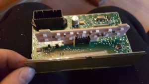

Dobralem się do środka i zastanawiam się czy przejda diody z starego radia do nowego
Dodano: 29 mar 2017 - 17:56

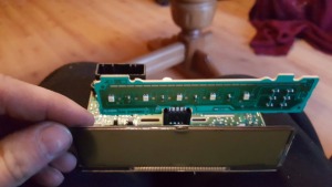

Tak to wygląda stare diody w nowej płytce to krótsza pcb, a dłuższą to nowy all
Dodano: 29 mar 2017 - 18:12
zielona płytka z diodami to z kompletny wyświetlacz affa2, a brązowy laminat to wyświetlacz affa2 z diodami z affa2++
bo jak sprawdzałem na starym wyświetlaczu to te nowe świeciły na biało wiec myślę że będzie ok tylko nie wiem czy nie ma w tym jakiegoś układu scalonego do odczytu czegokolwiek :) pech tak chciał że w starym wyświetlaczu urwała mi się taśma, zbyt dużo manewrów bez obudowy .... da się taką taśmę jeszcze raz przykleić jakoś?
hmmm sprawdzę jeszcze zasilaczem 12v czy całość świeci
Dodano: 29 mar 2017 - 22:49

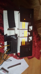

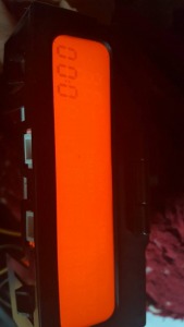

Kurcze nie wiem jak sprawdzić wyświetlacz affa2 żeby się zaświecił, bo ten stary ++ to bardzo prosto pin 11(to jest masa byle gdzie na schemacie)minus zasilacza 7 i 8 pin to plus i świeci a tamto cholerstwo to nowe to jest masa 23 bądź 5( ja mam 5)a plus 17 i 21 wyświetlacz sieci co zaraz pokażę na zdjęciach

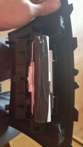

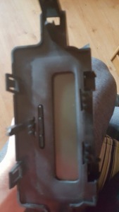

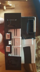

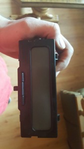

Aktualizacja dla tych co mówią że trzeba kupić daszek po lifcie Ludzie jesteście w błędzie Ja pomyliłem się przy zakupie daszka ponieważ wiozłem z laguny II no i był problem. Pomyślałem co mi szkodzi albo się uda albo sprzedam to no i wziąłem się za prace. Do podmiany wyświetlacza potrzebna nam jest najlepiej gumówka zwana inaczej szlifierką kontową bądź coś czym zedrzemy boczne krawędzie starej obudowy żeby płytka nam weszła, następnie podmieniamy diody bo z nowszego radia jest dłuższa pcb z diodami, więc wstawiamy starą i po kłopocie. Wszystko pakujemy do obudowy, mocujemy wyświetlacz w starej obudowie, wchodzi bez problemu, następnie przykładamy spód obudowy( nie bójcie się jak spód wam odpadnie podczas wycinania krawędzi) pasujemy do płytki, wkładamy stare przyciski wraz z gumkami i zaklejamy taśmą izolacyjną. Według mnie może to nie wygląda najlepiej i najbardziej estetycznie ale swoją role spełnia, oblekajmy wszystkie dziury powstałe przy szlifowaniu plastiku, oraz zaklejamy dziurę po gnieździe P1, żeby nie naleciały tam śmieci(oczywiście nie całą, tylko to co zostało gdy włożymy czarne gniazdo do środka)
Podsumowując chcąc sobie zrobić upade list tanim kosztem to wystarczy nam radio upade, wyświetlacza affa2, przejściówka iso, kilka koszulek termokurczliwych i cierpliwość.
Zaraz pokaże wam jak to u mnie wygląda
Dodano: 30 mar 2017 - 11:07
tak o to niskim nakładem przerobiłem obudowę :), za chwile finalny montaż radia i wyświetlacza w aucie i zobaczymy czy wszytko działa

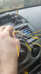

hmmm podpoiłem wszystko i prawie wszystko działa, mam 2 problemy z tego co zauważyłem nie pokazuje mi temperatury na wyświetlaczu oraz gdy kliknę włącznik na radiu to nie włącza mi się wyświetlacz, narazi to widzę takie błędy
mam pytanie czy wszystkie przewody z tej żółtej kostki przy radiu z aff2++ muszą być podłączone do affa2?
czy skoro mi nie pokazuje temperatury bo na schemacie pisze ze jest w slocie 1 i 2 w wtyczce p1, lecz u mnie sloty te są wolne
Potrzebuje pomocy, podpoiłem tak jak jest w schemacie i gdzieś coś musiałem pomylić, mam kilka błędów ponieważ na wyświetlaczu nie jest pokazywana temperatura zewnętrzna, gdy włączę radio to ono nie załącza wyświetlacza tylko guzik start/stop, nie wiem czy wszystkie przewodu w żółtej wtyczce przy radiu muszą być podłączone ?
skoro też nie pokazuje temperatury to może gdzieś coś złe włożyłem, znaczy się że w tym schemacie co mi wysłałeś linkiem to on się nie pokrywa z moją wtyczką bo ja mam piny od 1-3 wolne ?
ktoś pomoże ? bo radio działa ale maskara z nim jest :(

ja nie mam pinów w wtyczce P1 od slotu 1-3, pierwszy pin jest od 4 więc nie temperatura musi być gdzieś indziej podpięta, podpiąłem nawet pod pin 24 pod kilmatronika mimo że mam manula bo tak jakiś gościu w seniku zrobił, a odnośnie radia to myślę że temu się nie załącza że wypiłem 5 pin z wtyczki i nigdzie nie podpoiłem bo tak jest na schemacie, hmmm a wiem że ten pin w tuner list odpowiada on za włączenie wyświetlacza z guzika radia, takie mam przypuszczenia a ja mam go nigdzie nie podpiętego i zaizolowany
Dodano: 05 kwi 2017 - 17:50
zrobiłem, lecz mam taki sam problem jak inni nie pokazuje tperatury na wyświetlaczu, nie wiem gdzie idą te przewody od temperatury , ktoś może wie gdzie one idą, ponieważ na schemacie są w 1 i 2 pinie , lecz ja tam nic nie mam ponieważ startuje dopiero od 3. Mowa o wtyczce p1 rzecz jasna, ta czerwona 32 pinowa z wyświetlacza affa2 ++
