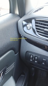

Sam montaż kontrolki jest bardzo prosty i zajmie poniżej godziny. Tymczasowo na próbę kontrolkę umieściłem przy drzwiach kierowcy jak widać to na poniższym zdjęciu.
Sama kontrolka to np. niebieska diodka na 12 V z rezystorem ok. 100 omów by ograniczyć jej jasność.

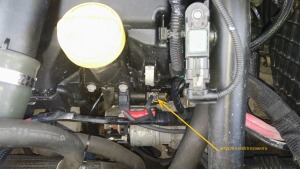

Podłączyłem ją do cewki elektrozaworu dostarczającego paliwo do piątego wtryskiwacza. Jest on przykręcony do bloku silnika powyżej rozrusznika.
By było łatwiej dojść to można wypiąć wtyczkę i do fioletowego przewodu podłączyłem plus diodki. Jest na nim napięcie 12 V po uruchomieniu silnika. Drugi brązowy przewód to masa sterowana sterownikiem silnika. Do tego przewodu podłączyłem minus diody. Na poniższym zdjęciu widać elektrozawór ale jeszcze bez podłączonych przewodów.

Kable doraźnie puszczone przy lewym nadkolu i do kabiny pod uszczelką drzwi. Z zewnątrz nic nie widać jedynie po otwarciu drzwi widoczny jest krótki odcinek przewodu. Jest to rozwiązanie chwilowe dla sprawdzenia działania. Teraz obczaję którędy puścić przewody na stałe do licznika.
A poprzednim scenikiem jeździ córka.

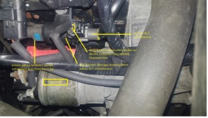

Osłony silnika nie trzeba zdejmować. Jeżeli chodzi o dojście do elektrozaworu to wystarczy podnieść maskę i zobaczysz elektrozawór przykręcony do bloku silnika nad rozrusznikiem. Rozrusznik w tym silniku jest z przodu. Wypinasz z zaworu wtyczkę, do przewodów z wtyczki dolutowujesz swoje dwa przewody do zasilania kontrolki. Nawet nie trzeba odłączać akumulatora. Poniżej zdjęcie komory silnika z pewnego oddalenia na którym lepiej widać umiejscowienie zaworu paliwa.
Super - dziękuję.
Postaram się to jak najszybciej zamontować.

Poszedłem Twoim tropem i dziś też zamontowałem kontrolkę.
Z moimi kowalskimi ręcami zajęło mi to nieco więcej niż godzinę, bo dostęp lutownicą do wtyczki jest słaby.
Ale ostatecznie jest zrobione - zastosowałem rezystor 470 Ohm i też ładnie świeci.
Umieściłem kontrolkę obok gniazda zapalniczki. Kabelek niestety przez nadkole i drzwi.
Że działa to wiem, bo podczas testowania układu dioda 1x błyśnie.
