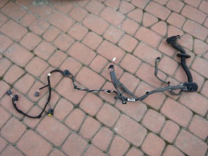

Wczoraj wziąłem się za testy kompletu lusterek elektrycznych. Mam wszystko, więc postanowiłem na sucho sprawdzić. Wiązki położyłem na zewnątrz auta podłączyłem nowe lusterka moduł silnika, panel sterowania i tak zewnętrznie przygotowane podłączyłem pod auto, oczywiście wcześniej odłączyłem wiązki idące do drzwi. (Megane 2013 rok). Lusterka zadziałały i składają się więc ok i przewód łączący drzwi też jest w aucie.
Niestety na kokpicie wyskoczył komunikat "sprawdź poduszki". Po przemyśleniu tematu domyśliłem się, ze chodzi o nie podłączone czujniki zderzeniowe umieszczone w drzwiach. Po ponownym podłączeniu oryginalnych drzwi komunikat zniknął -UFFF. I teraz pytanie do kolegów:
Gdzie jest ten cholerny czujnik i czy moja wiązka wydłubana z innego auta ma ten wtyk - załączam zajęcie prawej wiązki i proszę o zaznaczenie, który to - jeśli jest...

Jest na dole drzwi, wtyczka na dwa piny, kolory przewodów to biały i łososiowy. Na rysunku numer części 1029.
Chyba nie ma tego w wiązce ze zdjęcia, powinna być druga czarna wtyczka obok tej białej od lampki w drzwiach. Zastrzegam, że mogę się mylić.

Nie powiem na 100% jak jest, bazuję tylko na schematach visu. W scenicu III ten czujnik jest umieszczony bliżej klamki jak widać na rysunku poniżej - część 1029.
W scenicu siedzi się wyżej to może dlatego też umiejscowienie czujnika się zmieniło. Musisz to ogarnąć organoleptycznie jak masz w swoim samochodzie.

Jeżeli jest to wiązka ze scenica to żółtym kółeczkiem oznaczyłem wtyczkę czujnika uderzeniowego.

Wiązka na zdjęciu pochodzi na 100% z Meganki III z 2010 roku...
W serwisówce z forum znalazłem opis elementów poduszki Megane III zobacz:
Chyba faktycznie trzeba rozebrać...
A wie może kolega czy ta wiązka ma wtyczkę od anteny hand free?, a jeśli tak to która to? U mnie nie ma hand free..
Też widziałem ten rysunek, serwisówka ta jest od megane III ale opisuje jednocześnie elementy scenica III. Przy scenicu występuje oznaczenie J95.
Te dwie wtyczki na samym końcu to od anteny HF(dwa przewody) i czujnika obecności dłoni( powinny być trzy przewody).
Nie mialem czasu ale podważyłem od dołu tapicerkę i jest jedna wtyczka do światełka włożona w zaślepkę bo u mnie samych światełk w drzwiach nie ma. Czyli dalszej wtyczki idącej na dół drzwi do czujnika brak. Czujnik mam napewno to już ustaliliśmy więc chyba jednak musi być jak w Scenicu koło klamki, no chyba że jeszcze gdzie indziej. Te żabojady zawsze muszą wymyśleć 100 wersji rozwiązań w jednym modelu..
