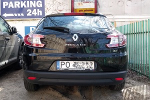

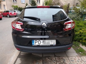

Widzę gołym okiem, że napis "MEGANE" jest naklejony wyraźnie wyżej, niż przed naprawą (zdjęcie wykonane tydzień przed stłuczką):

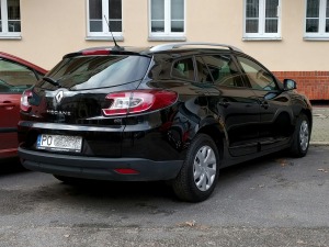

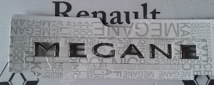

Poszukałem trochę w Google, poobserwowałem Meganki na ulicach i wychodzi na to, że oryginalnie powinno być tak, jak miałem wcześniej. Poszukałem dalej i okazuje się, że monogram o numerze katalogowym 908897337R występuje łącznie z szablonem ułatwiającym jego naklejenie. Jest ten sam dla hatchbacka i grandtoura - weryfikowałem to w kilku ASO, również po moim VINie (!!!). Wygląda mniej więcej tak (zdjęcie poglądowe z netu):
I teraz najciekawsze: w hatchbacku napis po naklejeniu od szablonu wypada w fabrycznym miejscu, natomiast w grandtourze - o 3 cm za wysoko!!

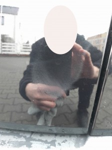

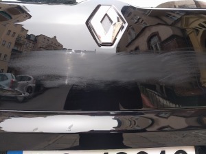

Po wycięciu emblematu żyłką i oczyszczeniu karoserii z kleju okazało się, że po starym napisie pozostały cienie odporne na maszynę polerską z twardą gąbką (3-krotne podejście z Menzerną 1100 nic nie dało). Podejrzewam, że napis został naklejony zbyt wcześnie, gdy klar nie zdążył jeszcze odpowiednio odparować. Musiałem zmatowić powierzchnię papierem wodnym 2500 i dopiero wypolerować.

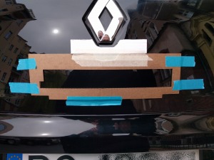

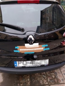

Po odtłuszczeniu powierzchni nakleiłem przystosowany domowym sposobem szablon (doklejona górna część o wysokości 3cm), upewniając się, że wszystkie odstępy są równe.
Następnie przykleiłem przygotowany wcześniej w domu (oczyszczony i podklejony dwustronną taśmą piankową - przyciętą skalpelem) monogram.

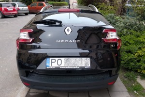

Gotowe wygląda jak fabrycznie:
